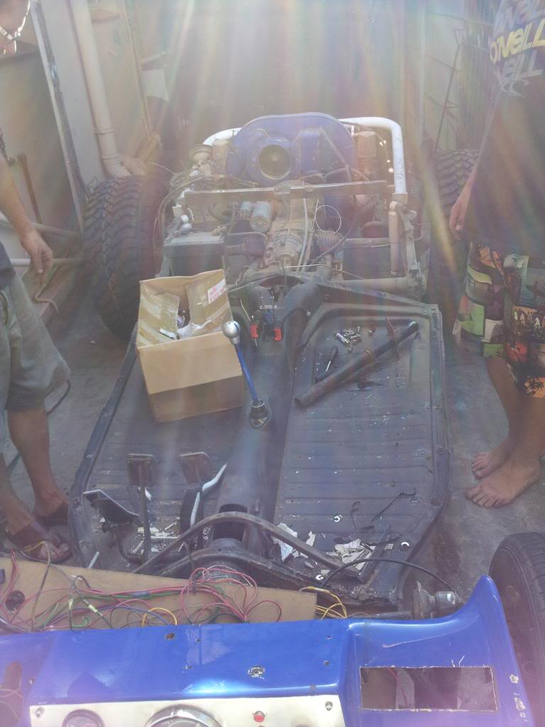

Nie kort daarna begin ek en my broer (wat bietjie meer weet van karre as ek) die ding uit mekaar haal.

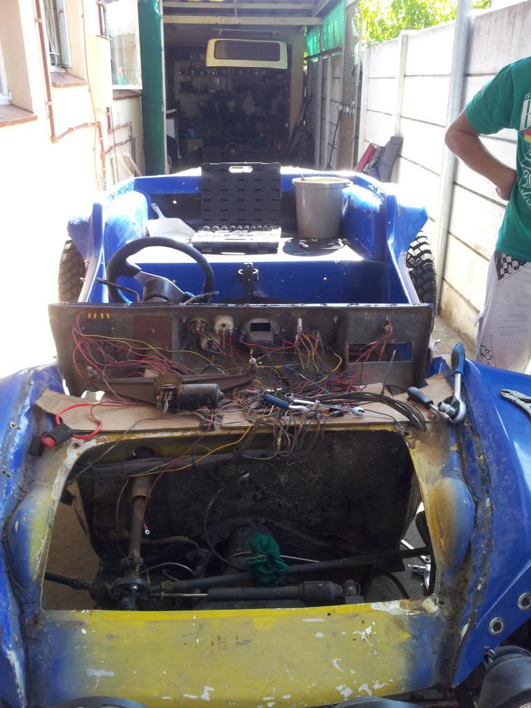

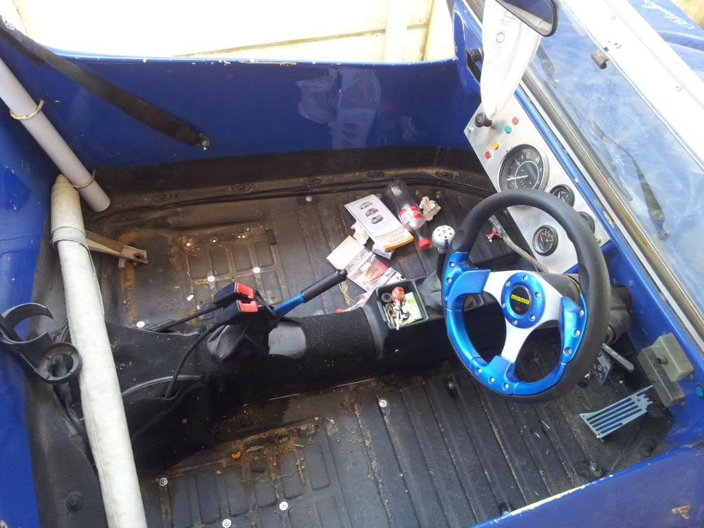

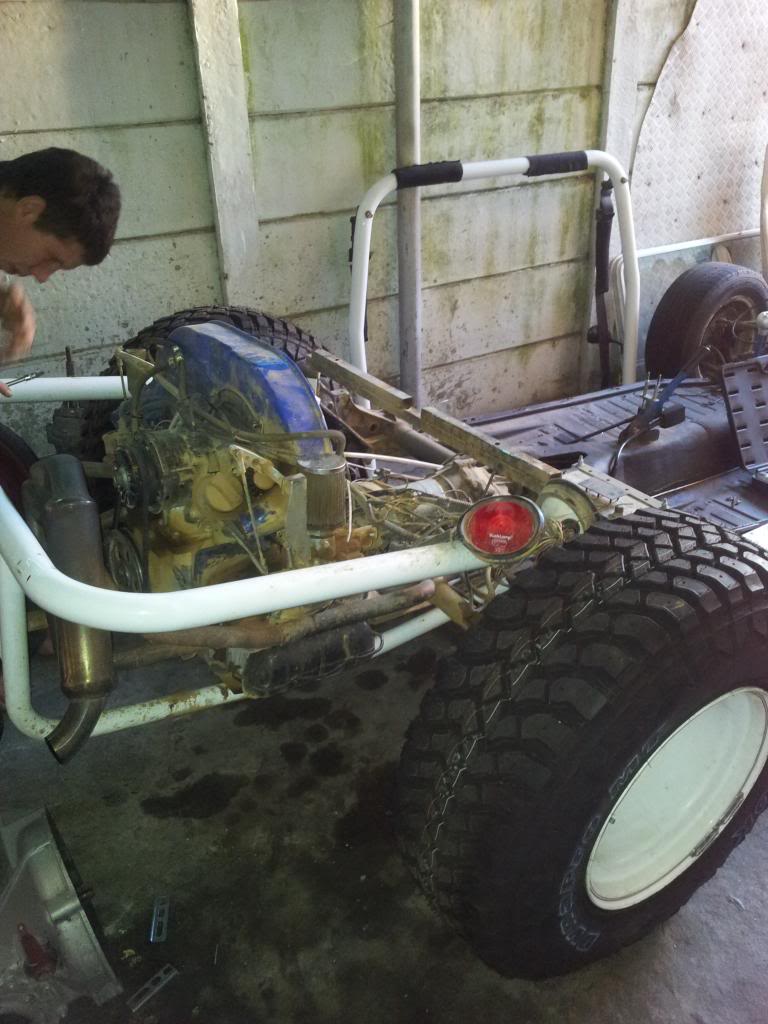

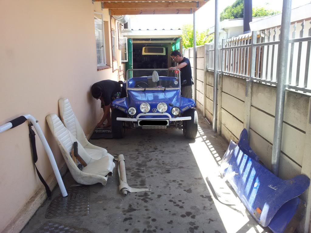

Nog so paar fotos van buggy se strip.

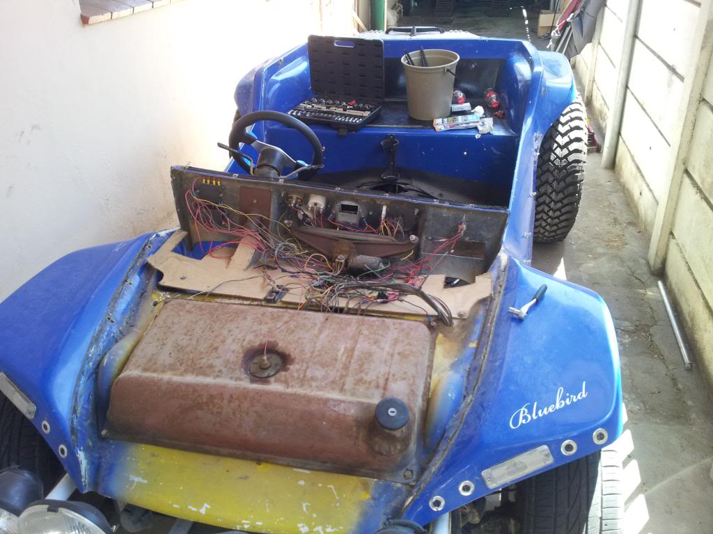

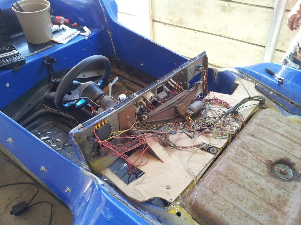

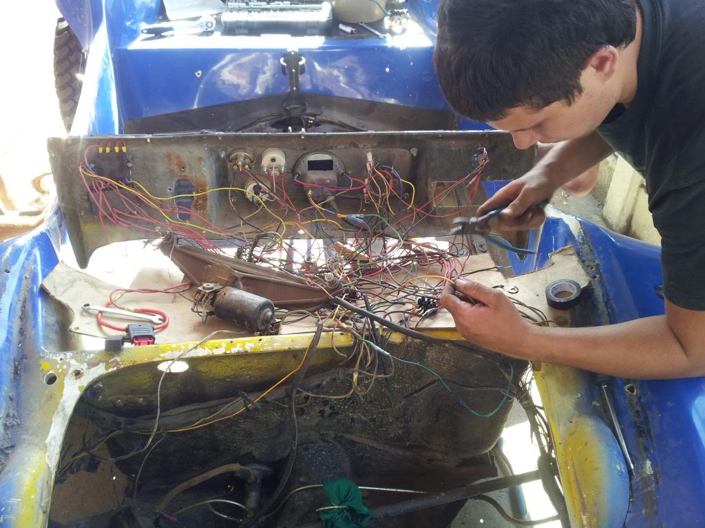

Bietjie roes op die tenk en die bedrading lyk soos n muisnes...

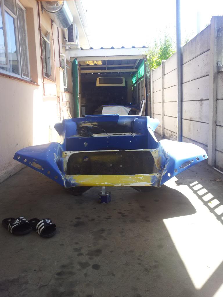

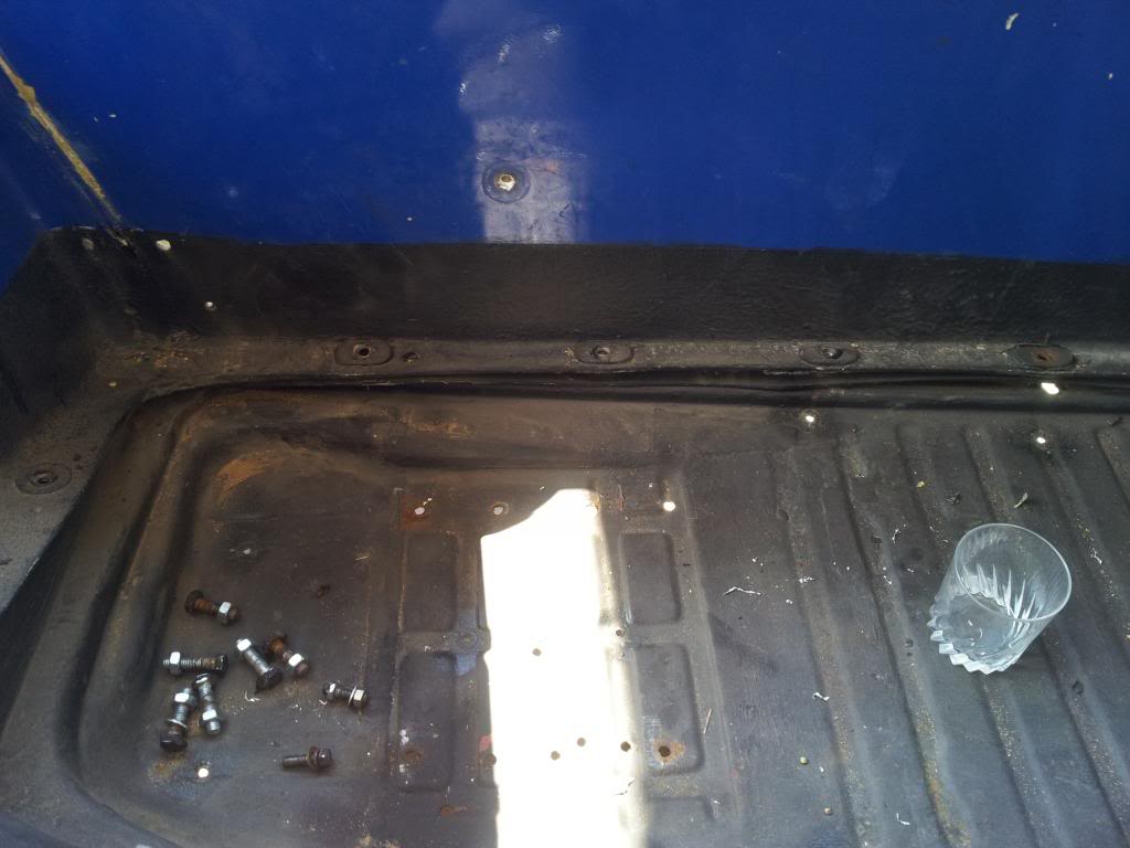

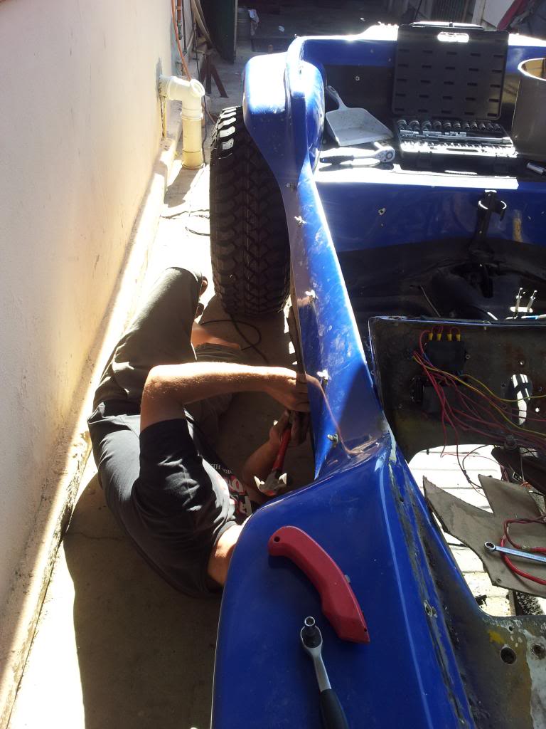

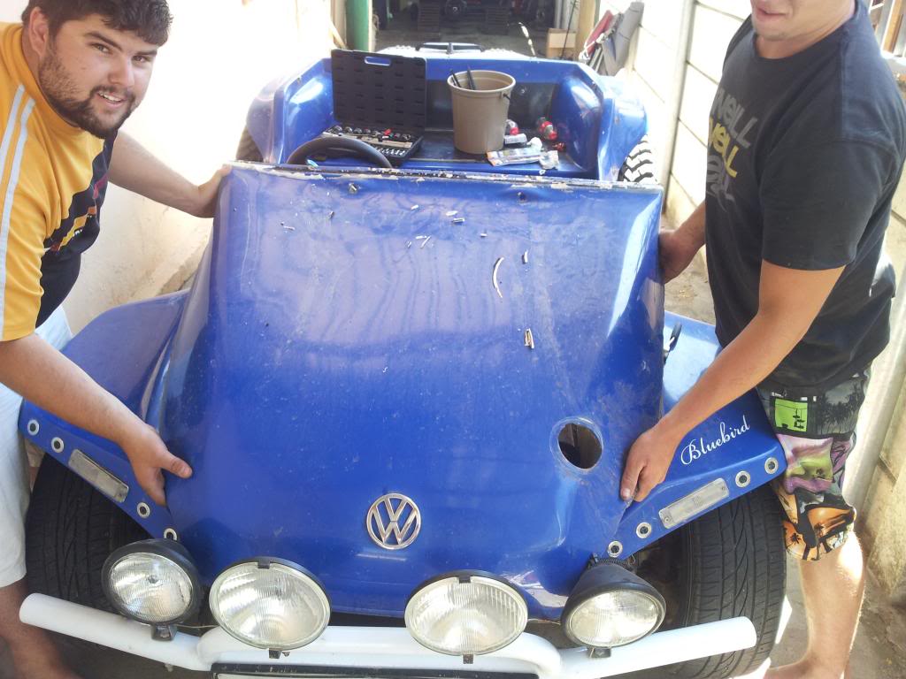

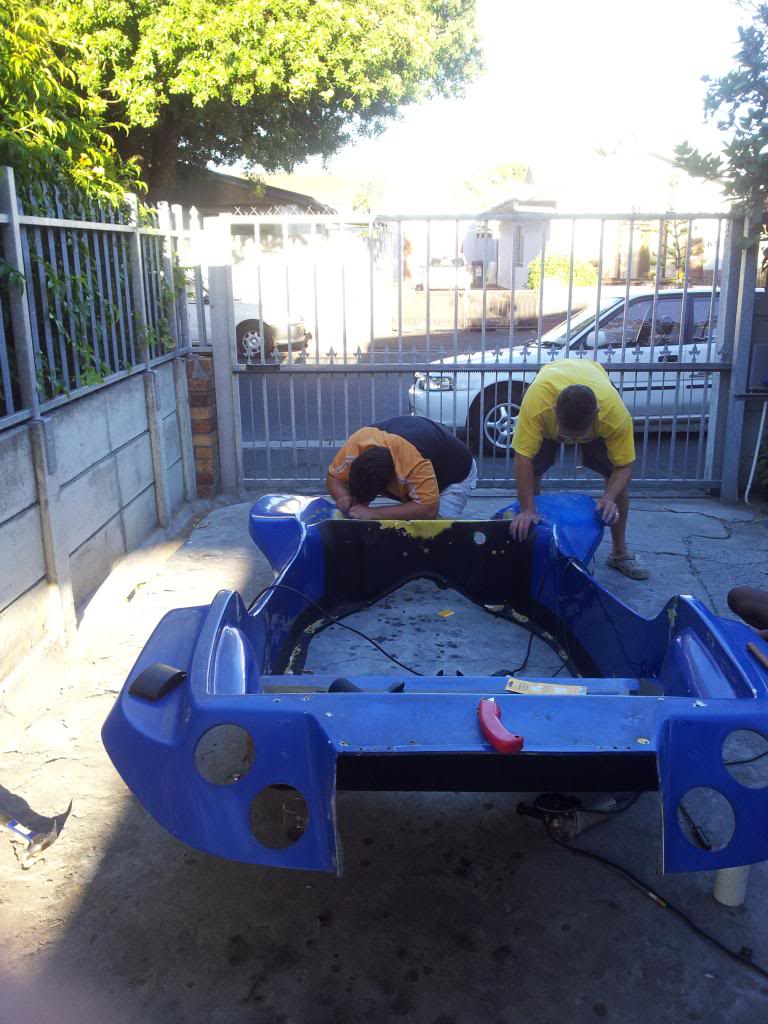

Lang dag, en die body is los van die pan
Toe om die bedrading "uit te sort" om die body af te haal, wat maar net beteken het, kleinboet het homself geniet met die stanley en cutters

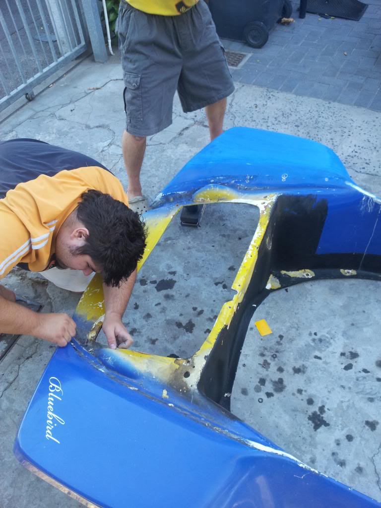

Wiring lume moes los gemaak word (was met firebreglass vas)

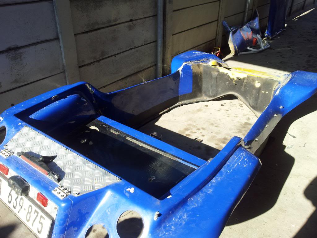

Na lank gesukkel en paar stukke glasvesel in die oog was hy uit en die body kom af

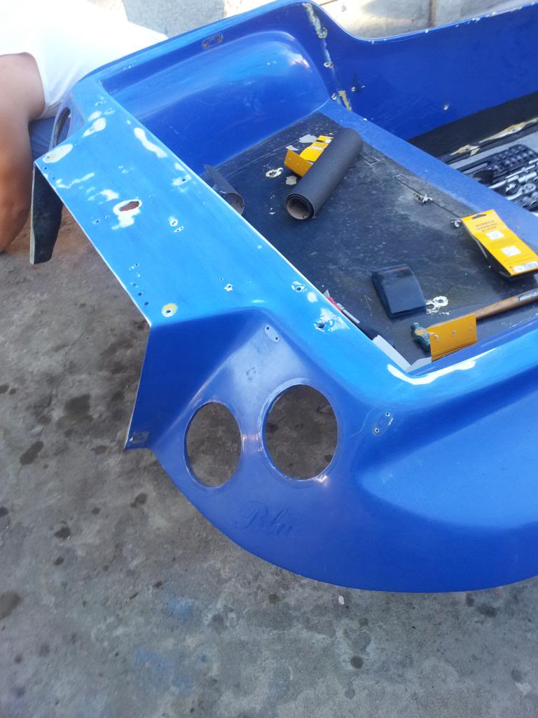

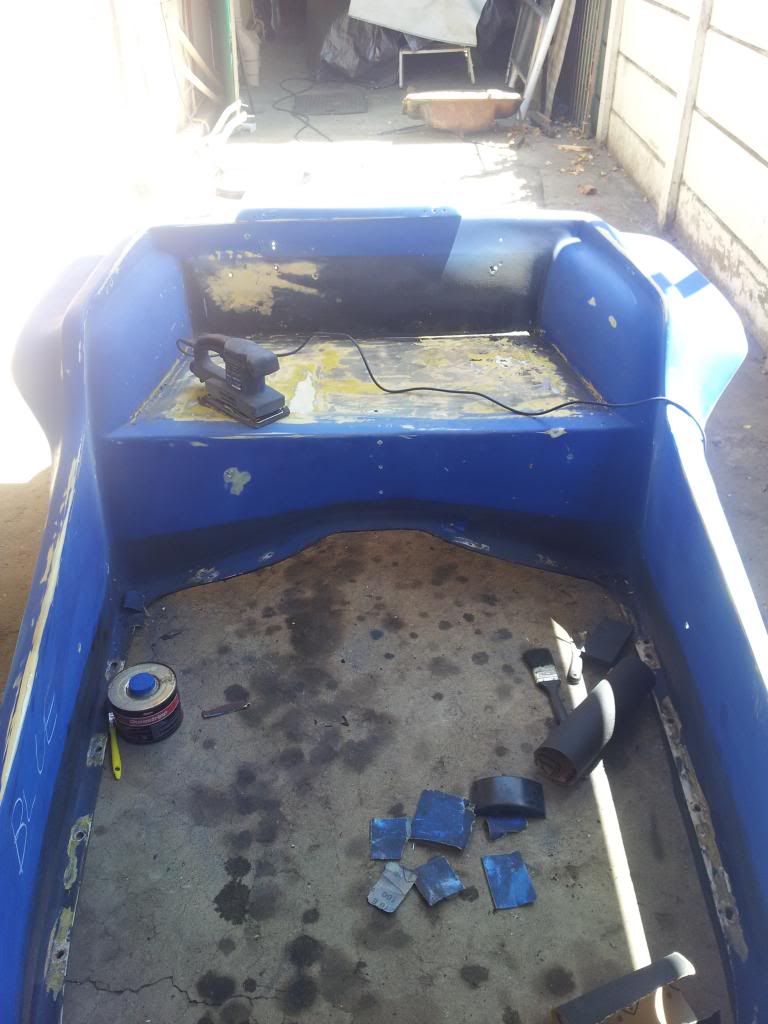

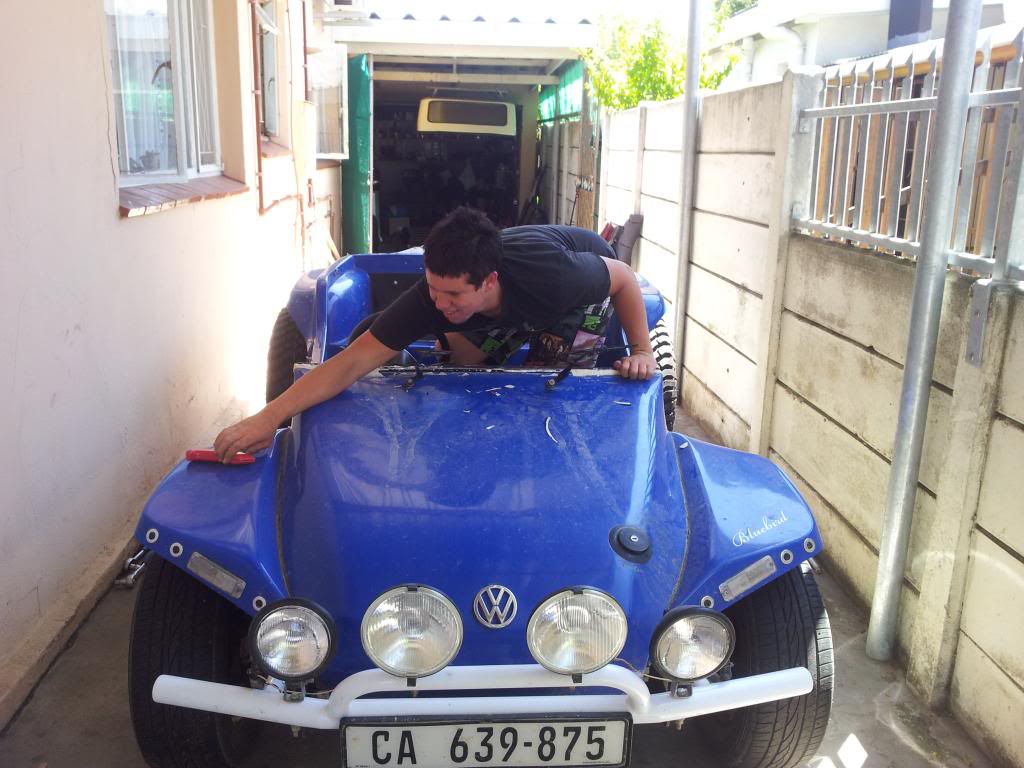

En so het ons begin met die prep werk vir die body, sienend dat 90% van dit PREP is, en die ander 10% net spray... Ekt gedink om dit dieselfde kleur te hou as wat dit was, ek hou van die blou, en met n nuwe paintjob sal die mooi skyn.

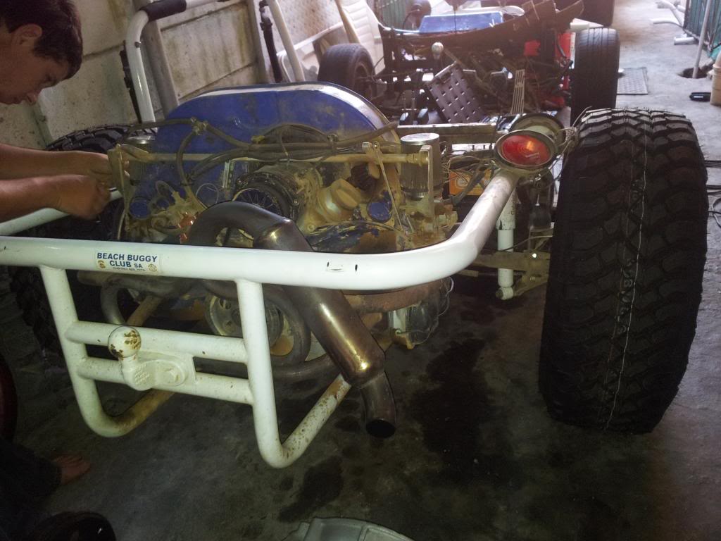

So het ons die aand sommer begin om die eingine bietjie skoon te maak na ons vorige lang trip me die beach buggy. Die carb filters was onsettend vol stof gewees, baie vuil...

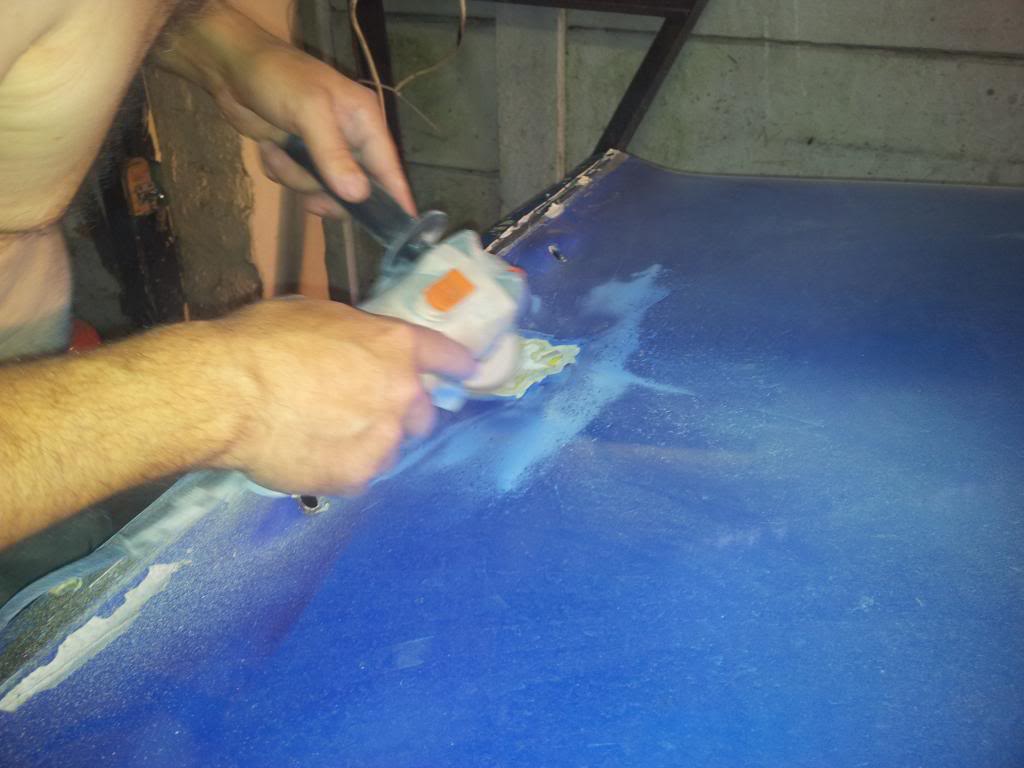

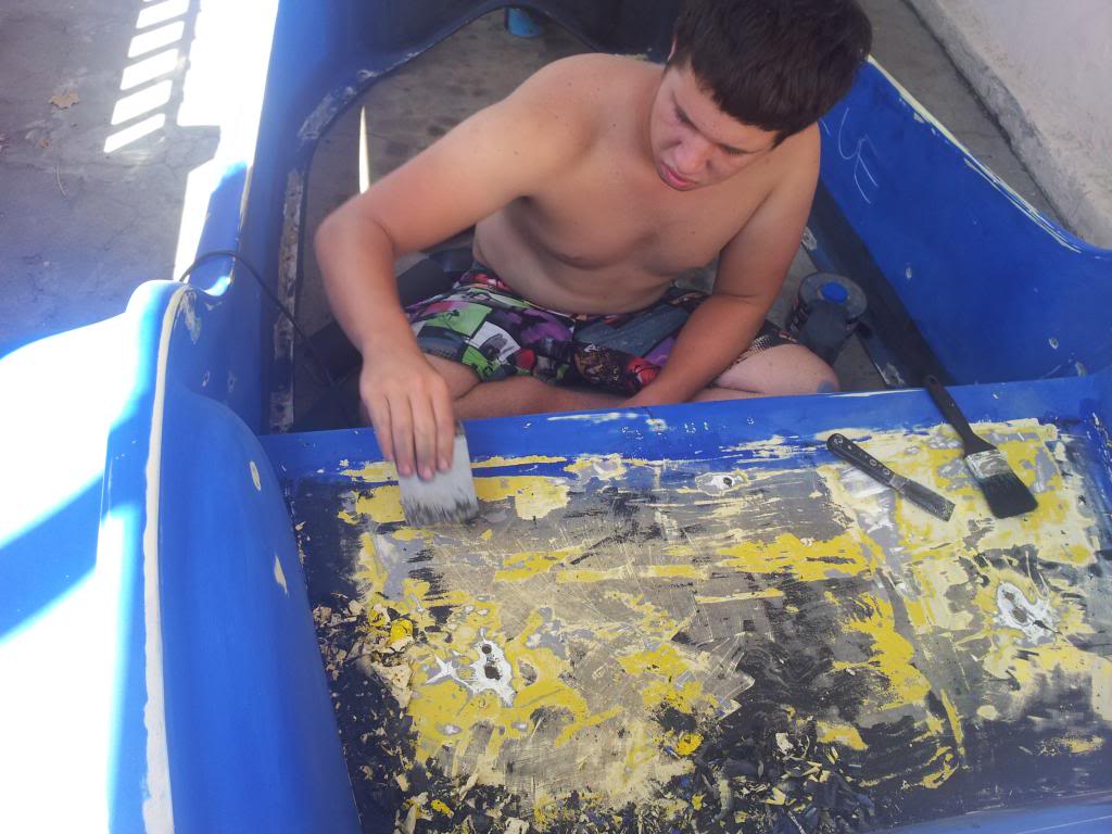

En so het die skuurwerk begin skuur...
Christo het besluit om te help, maar het die elbow grease toe gelos en die masjien gaan haal...
Kyk net hoe lekker....
Kleinboet kla net :)

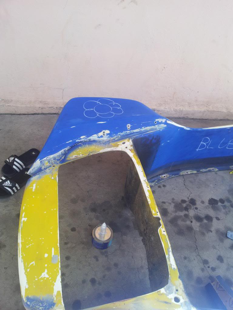

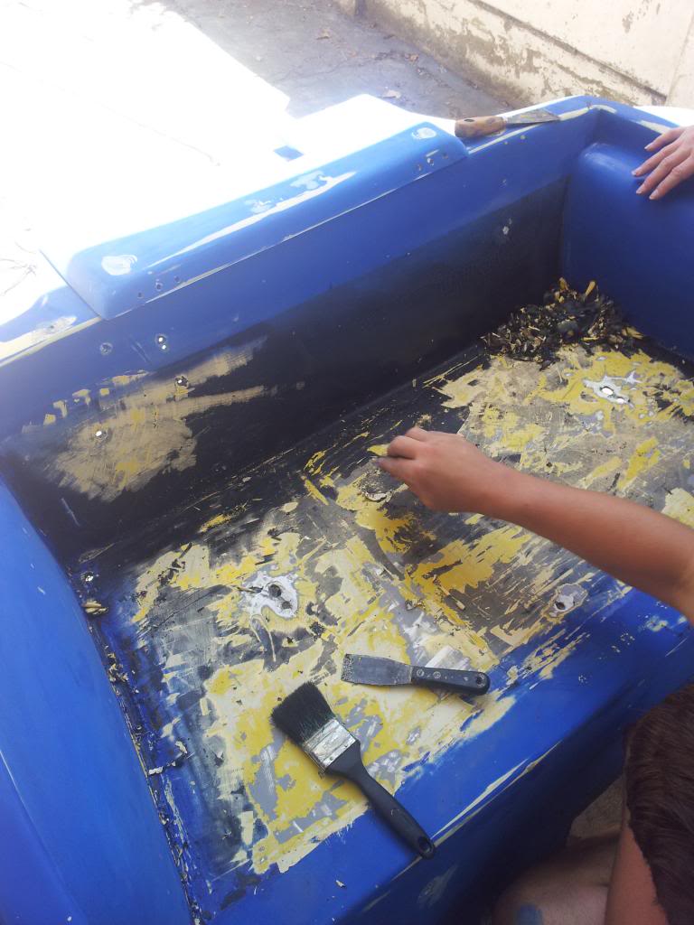

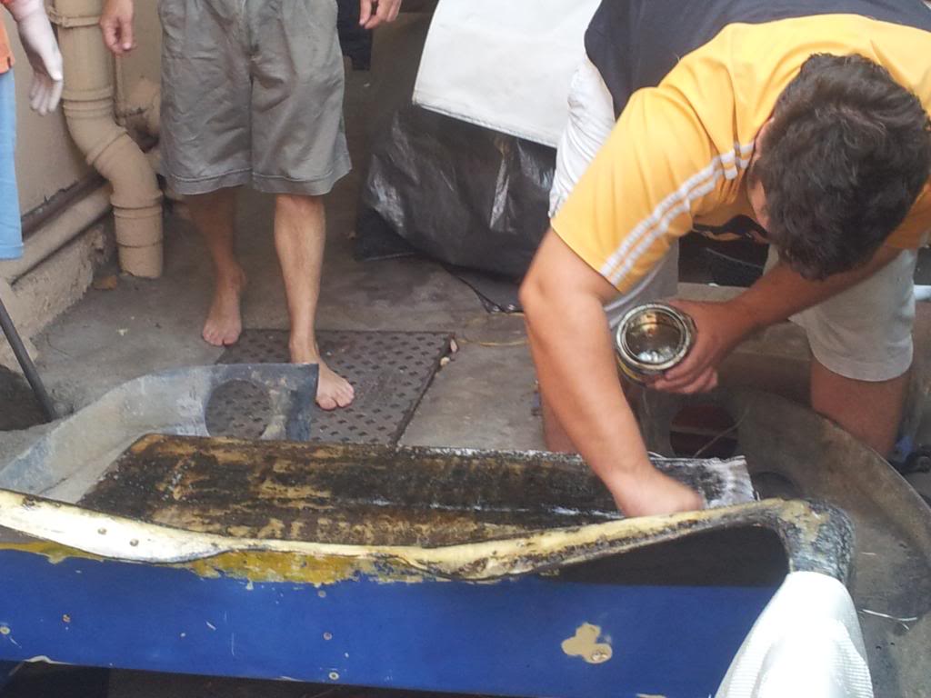

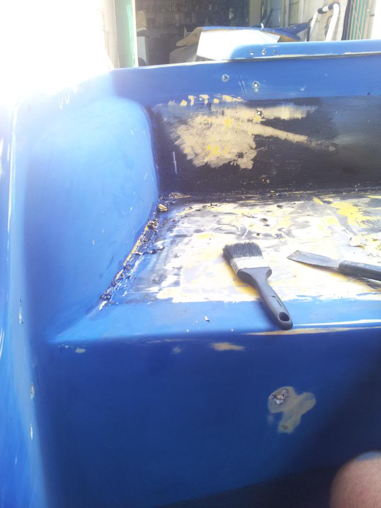

En toe kom die k@kste deel van die hele storie, die lacold (spelling") rubberising... Het heatgun gebruik maar was bang dit dmg die fibreglass en toe liggie met painstripper, lank, maar hyt die job gedoen...
Stadig maar seker
Kyk die mooi blommietjies...

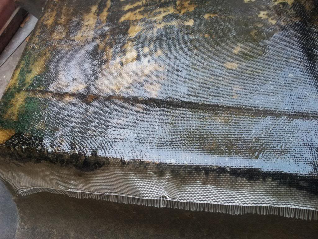

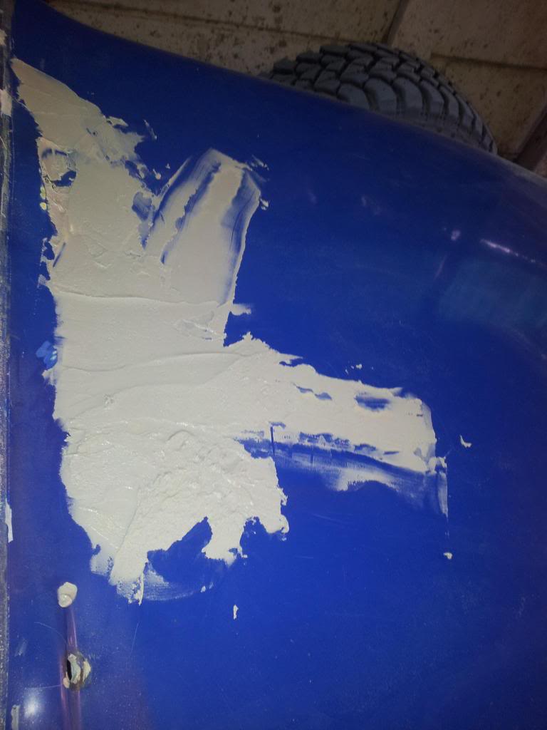

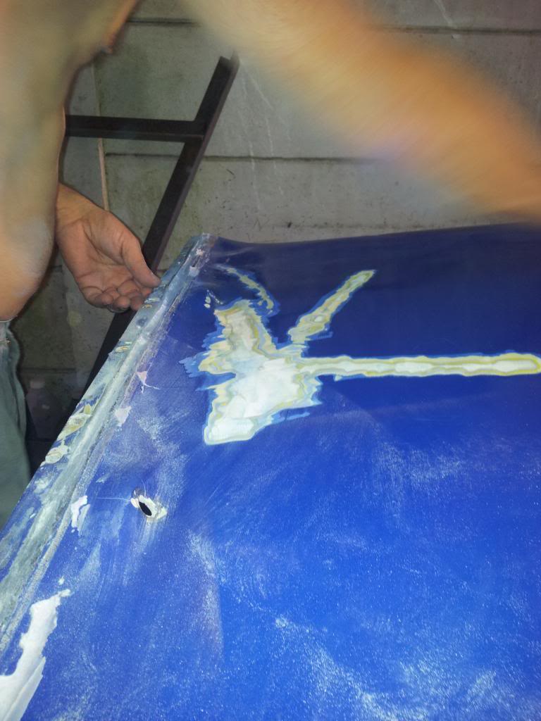

So bietjie fibreglass werk... Ekt gegaan met die cloth, want die weaved strands is net n gemors...

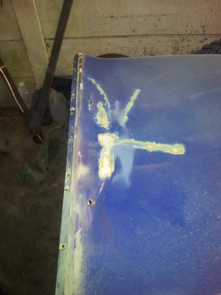

Bonnet het een groot spider crack in gehad wat lelik gelyk het, het dit so bietjie oopgedrind...
Eina pyne...
En toe putty ons die hele spul toe... lyk nou sleg, maar dit het actually baie nice uit gekom, mooi afgefinish, en geen krake nie... Julle sal sien :mrgreen:
